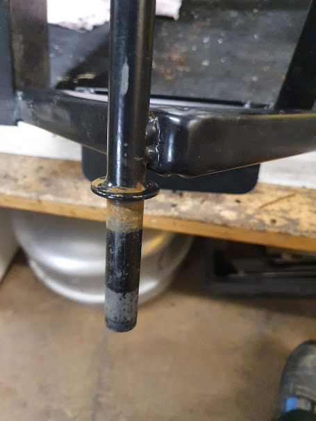

Käytännössä vaihtoehtona oli sovittaa kärryihin jotenkin tuo 20 millimetrin akseli tai keksiä miten nykyisen akselin kokoa saisi kasvatettua. Tuo akseli kun on kärryssä hitsattuna rakenteeksi, ei sen vaihtaminen ole kovin helppoa. Onnekkaiden sattumien summana löytyi sopiva pätkä putkea, sisähalkaisijaltaan melko tasan 14 millimetriä ja ulkohalkaisija tuo tarvittava 20 mm. Tästähän voi tulla jotain.

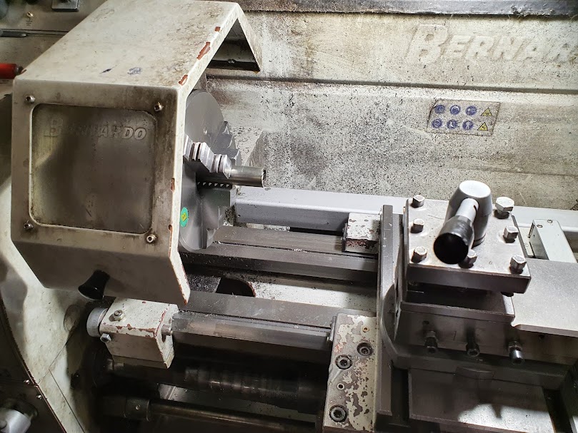

Kaikki tarvittavat materiaalit siis oli nyt olemassa. Toteutusta vaille valmis, mutta hyvin suunniteltu on puoliksi tehty. Putkesta sopivat pätkät olemassa olevan akselin päälle. Sahalla katki ja sorvilla vielä nätisti suoriksi, siisteiksi ja määräpituuteen. Tulipahan samalla muisteltua vähän sorvin käyttöäkin.

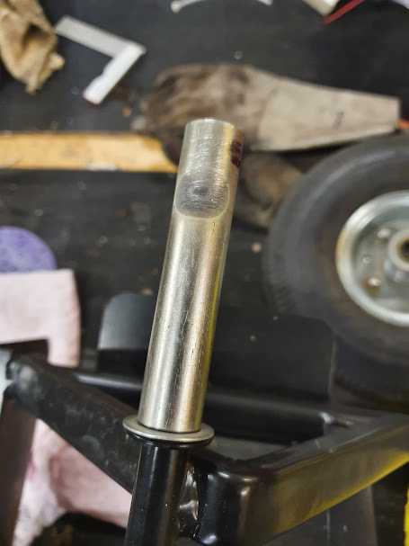

Putket akseleiden päälle ja sitten olikin pohdinnassa, että miten nuo tuohon kiinnittäisi. Periaatteessa voisi porata reiän ja sovittaa jonkun pultin tai pidätinruuvin tai minkälie tapin. Ongelmaa aiheutti erityisesti se, että nuo uudet akseliholkit tulivat leveyssuunnassa pidemmälle kuin vanha akseli, eli vapaasta päästä ei tuo kiinnittäminen oikein onnistunut. Onneksi takataskussa oli tuore kokemus hitsauksesta ja pohdintaan josko tuon jotenkin saisi hitsattua.

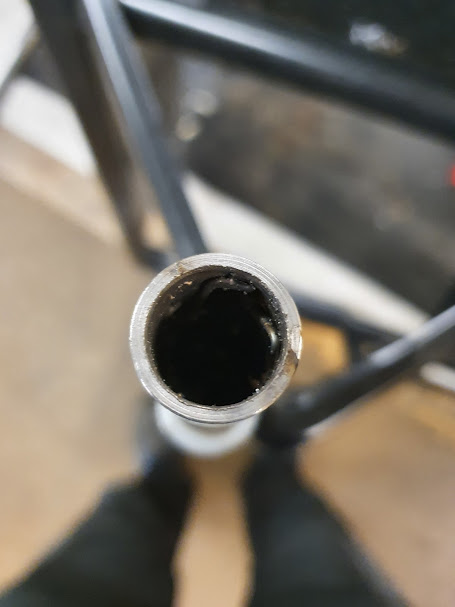

Loppujen lopuksi yhteistuumin, yhteisön voimaan luottaen, ratkaisuksi päätyi hitsata pitkältä putken sisältä akselin päähän kiinni. Sopivasti haastetta, mutta hyvä siitä tuli.

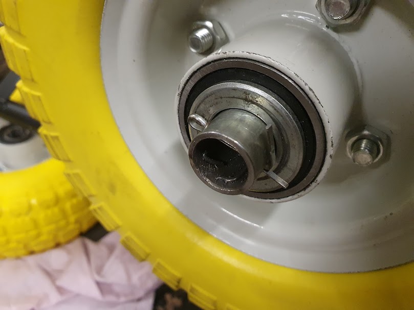

Sitten vielä renkaiden kiinnitys sopivilla sokilla ja homma valmis.

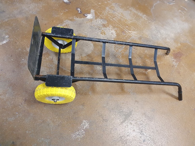

Hyvähän siitä tuli, todennäköisesti ei maksanut edes paljon vastaavaa kaupasta saatavaa enempää.
